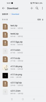

以下的前两个文件是导出的工程,唯一不同的是第一个是原始工程,第二个是导出多次预览图(者说更新过几次,但是贴图数量没有变)的工程。

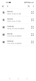

比如这里的前两个文件(test.zip,testd.zip),其实他们内容完全一样,但是为什么他们大小会差这么多呢?
这就要从表盘自定义工具的保存原理去看了。我们可以直接用压缩软件去解压。

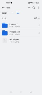

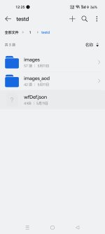

我们可以看到两个不同版本的工程文件结构都是一样的,都同样是两个贴图文件夹加上一个配置文件,唯一不同的是,表盘自定义工具会智能的将你生成的预览图塞到工程文件中,这样就导致了它的体积愈发的变大。(比如这里可以明显的看出下面一个工程,它里面被塞了5张预览图,每张预览图的大小都是80kb上下,有时候甚至能达到上百kb。在压缩了之后也是挺大的。

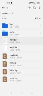

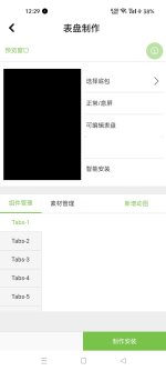

我把刚才的test文件夹原封不动的压缩了,我没有动任何东西,并且把它命名为teste.zip,但是我们可以明显的发现他比原来的文件大了两kb,这是因为压缩格式不同导致的,所以在导入的时候就出错了。Screenshot_2025-05-11-12-29-09-64_d84927e1a75f68d165d564fa5c6f203e.jpg
可以看到所有信息都出错了。

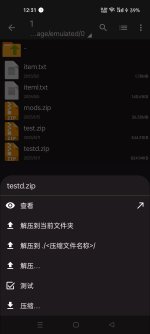

为什么会出错呢?因为不是我们的思路错了,而是因为压缩的时候它的压缩文件的格式搞错了。所以我们需要用专用的压缩软件来完成以上步骤。
我们不需要解压,直接查看。

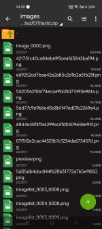

然后找到预览图并删掉,预览图的名称一般是乱码大小至少大于30kb。同时如果你的素材有的比较大的话,那千万别把自己的素材也删除掉。我们可以直接点击查看它的图片长什么样。
如果是这样的,那直接就删掉了。因为这个其实是预览图的一部分。Screenshot_2025-05-11-12-35-16-67_176161be900e0e29934afca83eb113f8.jpg

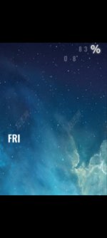

试一下它能不能正常打开。
可以看到它是完全可以正常打开的。

现在去读取这个文件可以看到它只有254kb

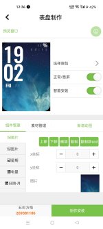

试一下它能不能正常打开。
浏览附件41842
可以看到它是完全可以正常打开的。
