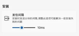

如果你要尝试固件安装,推荐将设置里的发包间隔改为 10
浏览附件55369
