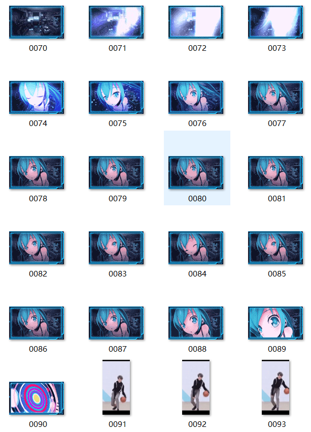

③选中set output filename,并把后面的内容改为 ${BASE}<00calc(120-$match)>.${EXT}
我来解释下这个,其实很简单。 $match 代表的就是你原来文件的数值大小,120-$match就是把原来的数值用120减一下
得到的就是65、64、63……的倒序。
如果你写 ${BASE}<00calc($match+15)>.${EXT}
就是在原来的数值上都加上 15 。变成70、71、72……
2171
选中Change output folder选择输出目录。
点击File Rename或者Copy/Download即可。 记得输出文件夹,单独选择一个否则,可能因文件名重复导出失败。
2172
这样就重新编好了。

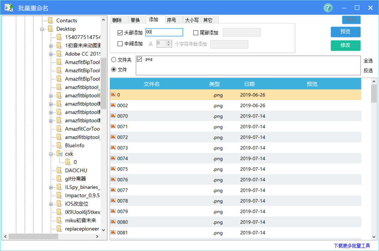

2.BatchReName 文件重命名的使用方法。
这个就相对很无脑操作了,但是对于处理排列顺序不是很好用,只能用来重命名。

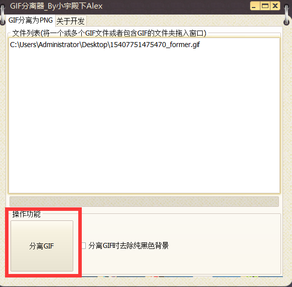

3.Gif分离器,只需要把gif导入,然后点分离就能切割成多张连续的png图片了
2174
注意不要导入。。。动画过于多的gif否则你会崩溃的。 会导出几百张的png图片。
