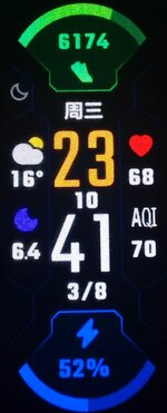

许久未更新的多彩机甲全功能表盘居然又双叒更新了!经过大半年的精心酝酿,积累了不少的更新内容,同时表盘正式更名为:机甲全功能表盘。

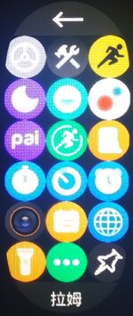

1、应用抽屉:点击底部即可进入,快速进入各个应用,重新定义你的手环,不仅支持系统应用,更支持第三方小程序,可在config.txt中自由配置应用列表,图标也可自由更换,不方便准备图标?没关系,可使用文字生成按钮,此外还有固定开关控制抽屉是否固定。移除了之前的宠物小程序,改为点击按钮跳转到拉姆探险记,需自行安装,此外预置应用列表中包含了工具箱,也需自行安装,可在附件中下载,感谢MelianMiko带来的精彩应用。另外还要感谢酷安杨铭洲际100231的实用多功能3x3表盘带来的灵感启发。

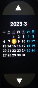

2、日历新增今日高亮,同时为周六周日配上了单独的颜色,日历和心率程序同步更新了小程序版代码,文字每列对齐,存储空间增加了逗号分隔。

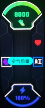

3、拓展编辑功能:曾经的2.0版本为首个自行实现编辑功能的第三方表盘,现在再次拓展编辑功能,可在普通版背景和暗黑版背景之间切换,编辑页面左滑后即可点击切换。感谢@XrosSJ在其精简修改版表盘中提供的暗黑背景,参见 8.16更新优化版|基于多彩机甲表盘3.0版本(原作者@zzt741)。此外还增加了睡眠和空气质量的编辑选项,移除了编辑界面的背景图以减小空间。

已有功能:

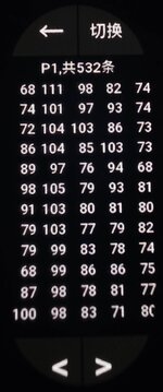

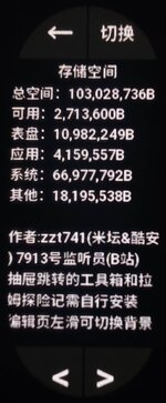

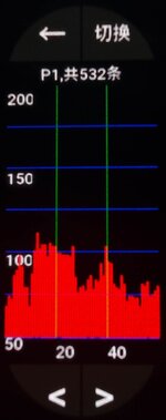

1.点击心率图标可进入心率程序,这应该是小米手环7的第8个JS程序(伪),支持以柱状图和列表两种方式展示心率数据,支持翻页,一页显示60条数据,心率支持范围为50-200,由于华米的接口无法获取到心率数据产生的时间,所以无法展示具体的时间,这个数据每天0点会清零。显示的数据为倒序排列,柱状图第一页为最近60条的数据,最左边是最近一条,列表是竖向排列,先是从左到右,再是从上到下。这里面还包含了一个磁盘信息的彩蛋,可以自行探索一下。另外3个程序进入后都会设置60S的常亮。
2.点击日期可进入日历,点击中间部分可返回。
3.左下方和右下方的槽位支持编辑,支持的选项有:湿度、紫外线、压力、本周PAI、站立次数、血氧、卡路里、距离,两边可自由组合,这应该是首个在自行实现编辑功能的第三方表盘。
4.点击小时调高亮度,分钟调低亮度,支持5挡亮度。
5.显示数字秒,首个显示数字秒的表盘。
6.点击天气跳转到天气界面、点击顶部跳转活力指标、打开心率程序后点击中间柱状图可跳转系统心率。
7.支持蓝牙断开、勿扰模式、闹钟、锁屏开关的状态显示,勿扰打开、蓝牙断连、开启闹钟、打开锁屏时即会显示。

不是,我不是想问怎么进去这个程序,而是想问问这个程序的显示逻辑是咋样的?•﹏•
忘说了,更新了下帖子,可以看下
