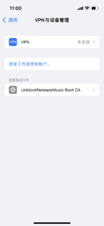

6. 打开手机 设置/通用,拉到最底下,找到啥啥啥和设备管理,选择 shadow 开头那个啥,右上角安装,输密码,再点安装,安装成功后重新点开看一下,中间应该有一个绿色的“已验证✔️”
7. 打开设置/通用/关于,拉到最底下,打开证书信任设置,打开 shadow 开头那个啥的开关,点继续

嗯..没有shadow那个啥意思选项啊 我有这个app
这样是证书没有成功安装,请关闭 https 解密并重新打开,并按照指引安装证书。如果仍然失败,请截图火箭中的 https 解密页面并上传
