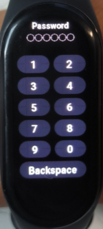

1. 密码保护​
可选配置。适用于不想给手环上密码,但是又希望保护两步验证码安全的用户。用户可以设置六位数密码,BandTOTP v3.0 在启动时将进行验证。
提醒:从安全角度出发,最好不要安装文件浏览小程序。配置文件是以明文储存的,他人通过文件浏览小程序可以轻易盗取你的 OTPKey。

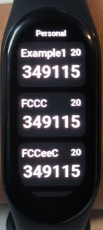

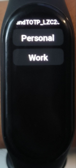

2. 文件夹分组+多验证码显示​
在 BandTOTP v3.0 中,所有账号以文件夹形式分类储存。你可以创建无数个文件夹,然后在每个文件夹中添加无数个账号。每个账号及其验证码会以卡片形式展示。
在多账号卡片视图中,屏幕会保持常亮 60 秒。
提醒:由于设备性能限制,请不要在同一文件夹中添加太多账号。
3. 自定义标题栏​
你可以自定义主页的标题栏。若不进行配置,会默认设置为“BandTOTP”。
示意图请见 一.2 中配图。

1. 密码保护​
浏览附件14183
2. 文件夹分组+多验证码显示​
浏览附件14184
浏览附件14185
3. 自定义标题栏​
示意图请见 一.2 中配图。

1. 密码保护​
浏览附件14183
2. 文件夹分组+多验证码显示​
浏览附件14184
浏览附件14185
3. 自定义标题栏​
示意图请见 一.2 中配图。
