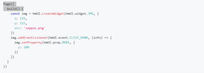

至于api,想必你肯定看得懂官方文档(看不懂可以私信我),但是你大概不会用,我给举个例子
像这段代码,我们需要把
JavaScript:
Page({
build(){
去掉,然后将底部的
JavaScript:
img.addEventListener(hmUI.event.CLICK_DOWN,(info)=>{
      img.setProperty(hmUI.prop.MORE,{
y:200
去掉
然后直接把小程序表盘模板解压到模拟器的projects/
用vscode打开文件夹然后在app.json修改小程序信息
在assets文件夹下增加文件
在watchface目录下的index.js编辑代码
