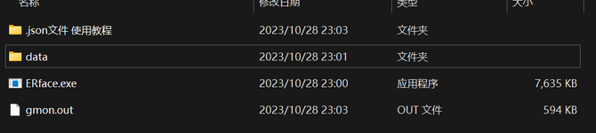

首相请在原帖下载ERface的主程序,解压完成之后可以看到:

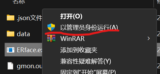

一共4个文件,data文件夹里的ERface运行的必要文件,请保证其与ERface.exe在同一文件夹下。在运行ERface之前请关闭杀毒软件,可能会导致ERface异常,建议右键ERface.exe选择管理员启动

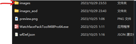

现在,打开你刚刚选择的表盘保存文件:
你会看到5个文件:
images和images_aod是素材文件夹
preview.png是表盘预览图
wfDef.json就是项目文件
WatchfacePackToolMi8Pro64.exe就是打包工具了
现在把素材拷贝到image和images_aod(普通表盘素材就拷贝到images,AOD素材就拷贝到images_aod)

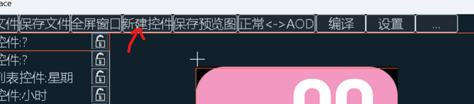

现在让我们来创建第一个组件,用来显示表盘的背景,选择ERface上方的新建组件按钮,点击图片组件前面的矩形框,即可创建图片组件
此时你会看到:
1698595812422.png看到这样出现了一个正方形的框就表示创建组件成功了,(每一个新建表盘都带有一个图片组件),一个组件如果被橙色框框住,表示已经选中,ERface的选中组件可以通过两种方式:1直接点击组件选择,2在左侧栏通过中键选择。

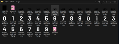

现在要为这个图片组件选择素材,长按右侧的选择图片按钮,直到选择窗口出现,选择图片,必须注意选择的图片必须在本表盘项目文件里的images和images_aod文件夹内的,我们现在是普通模式,所以在images里选择图片
出现右图的状态就是成功了(图片名必须为英文,只能是png图片),现在把图片拖动到坐标(0,0)的位置。
按照刚刚的方法创建数字组件,然后点击选择图片:
1698596535319.png 通过Ctrl+左键选择10张图
片,顺序必须如图一样。

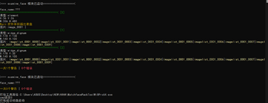

弄完这些之后,点击保存预览图(保存到表盘项目文件内),并把预览图拷贝到images里即可,就可打包表盘了,点击保存(建议经常保存)点击编译按钮。
当出现一个米坛的logo和弹出文夹管理器里有着表盘项目文件和.bin文件,说明打包成功,可以通过按下F2查看控制台,控制台会默认启动检查模块,会报错信息。
控制台:
