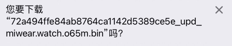

请问如果下载固件是.bin后缀,是不是不能正常固件升级?(本人好像就这么干了,之前固件升级完后还是1.2.174,后知后觉发现好像用的固件是是直接下载的是.bin后缀的,文件名是一串乱码)

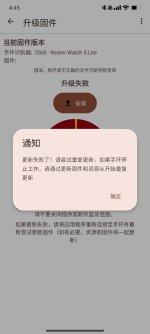

我按照楼主的方法固件更新之后也还是1.2.174,但是我是zip后缀,都一样

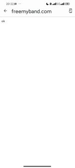

为什么获取密钥是显示这个
