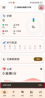

我从Googleplay安装的Notify for Xiaomi一直连不上我的红米watch5 esim手表,请大神帮我看下什么问题吧!

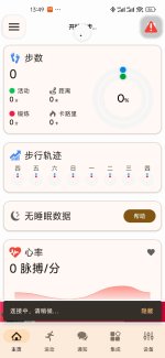

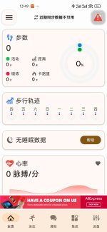

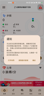

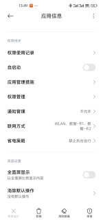

在小米运动健康关闭后台、自启动、未运行(图1)的情况下,输入密钥后显示有设备,但是一直连接失败(图2、3、4)。

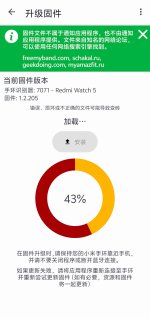

但是有时候又会显示图5这样

在最开始的选择手环页面没有WATCH5,只能选择watch4,我在谷歌商店下载的有,但是没有esim版本。不过它们都没有办法推送固件,两个固件版本我都试了
