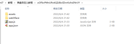

自定义表盘整体思路和以前一致,分为以下几个步骤:

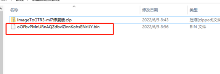

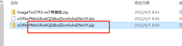

1.解包:
把.bin文件下载后,修改后缀为zip,解压即可
2.修改资源图片文件:

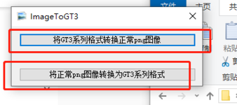

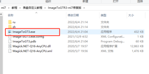

解压后的assets目录下有很多图片资源文件。虽然是以png结尾的,但实际上是tga格式文件,需要使用ImageToGTR3-mi7修复版 将图片转成正常png后再修改,修改完再通过上述工具转成手环需要的格式。
图片资源都在解压后的assets目录下。
图片处理完直接替换assets目录下的原图即可

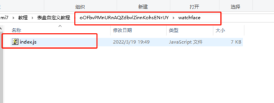

实例表盘下有个watchface目录,里面那个index.js

3.重新打包安装:
所有文件修改完毕后,重新压缩成zip即可。然后修改后缀为.bin,使用替换法安装到手环上。
