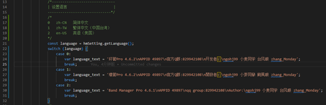

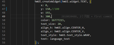

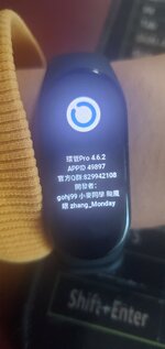

米环7小程序 小程序语言国际化方案个人推荐
XiaomaiTX
LV3
UID
43706
2020-08-26
69
161
blog.uuu4.cn
JavaScript:
                0    zh-CN    简体中文
                1    zh-TW    繁体中文(中国台湾)
                2    en-US    英语(美国)
                const language = hmSetting.getLanguage();
                switch (language) {
                    case 0:
                        var language_text = '环管Pro 4.6.2\nAPPID 49897\n官方Q群:829942108\n开发者:\ngohj99 小麦同学 台风眼 zhang_Monday';
                        break;
                    case 1:
                        var language_text = '環管Pro 4.6.2\nAPPID 49897\n官方Q群:829942108\n開發者:\ngohj99 小麥同學 颱風眼 zhang_Monday';
                        break;
                    case 2:
                        var language_text = 'Band Manager Pro 4.6.1\nAPPID 49897\nqq group:829942108\nAuthor:\ngohj99 小麦同学 台风眼 zhang_Monday';
                        break;
