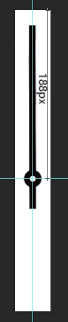

驴是的读着倒 Lv.0 社区会员 2025-11-05 #418 IF仰伯 说: 大佬,想问下指针组件旋转中心坐标在哪里设置 点击展开... 指针图片的宽度无所谓, 长度设为336像素, 中心点在188像素的位置, 处理图片的时候提前将指针定好, 导入工具后, 指针中心点坐标y改为188
