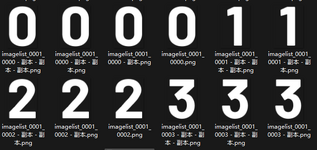

请问图片的文件名字可以包含中文吗 比如时间的数字图片需要复制4份 直接复制粘贴会在原图片名字后加一个 -副本 请问需要删除吗

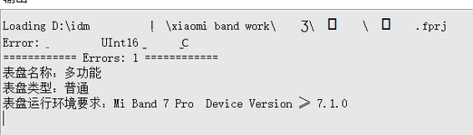

使用打包工具就提示下面的错误
java.lang.NullPointerException
at com.givemefive.mi8wf.util.BaseUtil.fileToBytes(BaseUtil.java:165)
at com.givemefive.mi8wf.main.WfPackMainMi8Pro.main(WfPackMainMi8Pro.java:43)
at sun.reflect.NativeMethodAccessorImpl.invoke0(Native Method)
at sun.reflect.NativeMethodAccessorImpl.invoke(Unknown Source)
at sun.reflect.DelegatingMethodAccessorImpl.invoke(Unknown Source)
at java.lang.reflect.Method.invoke(Unknown Source)
at com.exe4j.runtime.LauncherEngine.launch(LauncherEngine.java:84)
at com.exe4j.runtime.WinLauncher.main(WinLauncher.java:94)
使用的是java1.8 系统是win11

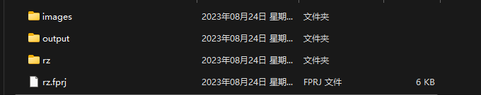

然后文件夹内生成了以下内容:
浏览附件19083
images:存放图片资源(png);只需放置图片,请不要放入其他文件(如psd、txt)等,也不要再往里面建文件夹。
output:输出文件夹,用于存放输出文件。
示例.fprj:工程文件,用于保存项目。

点击“工具箱-基础控件-通用数字显示”,画一个合适的大小,从“图片浏览”中拖入图片至“属性-数字图片列表”一栏(数字0~符号都要拖入),之后可显示控件。然后复制此控件,粘贴出一共4个控件(为何4个稍后解释)。
PS:对于8Pro,请直接用小时,分钟两位的这种数据源,因为和8机制不一样,底下的灰字是写给8的用户。
!!!注意,每一个单独的控件(如图片列表,数字列表)都只能用一套图片,不能重复使用,4个控件对应要复制用4套图片。!!!
