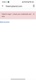

成功了
每次输完密码就提示错误 我也把我自己小米账号密码重新更改了,也挂提子了,还是这样,密钥都无法获取,还怎么搞后面步骤Screenshot_2025-07-14-13-05-34-700_com.mc.xiaomi1.jpg

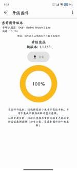

为什么安装后手表系统依然没变?两个旧版本都试了下都没用
    139.1 KB 下载
