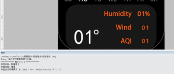

问一下大佬,编译后的表盘太大了怎么办?我做的是动态的表盘,7pro

大佬太牛啦!但是我的显示出了问题。
  1. 小时十位:在要显示0的时候显示4,在某时候打开又显示会0,但稍后仍显示4.
  2. 秒十位:长期显示7且无变化.
  • 小米8手环
  • 使用EasyFaceV4.7
  • 编译成功,无错误
  • 数字工具:通用数字显示
  • 所有数据源使用:小时十位、小时个位、分钟十位、分钟个位、秒十位、秒个位、月、日
  • 数字工具其他配置:仅更改 位置、位数(日、月)、不同套的数字图片
  • 确认各个位置的图片无误
  • 使用 悦动水滴 进行替换
  • 表内仅两个表盘
  • 已经使用其他表盘替换尝试,无法解决

小时十位就只显示0和4而已,且常显示4,在要显示1的时候还是显示0或4
