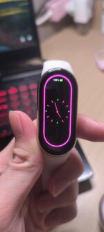

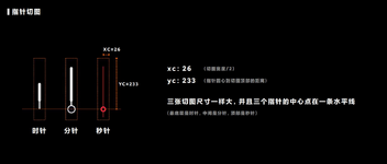

kipchogeon Lv.0 社区会员 2023-06-23 #47 我设计那个圆形的时钟表盘遇到一个问题,参数再怎么设置,那个时针和分针都是围着中心旋转,我想设计一个时钟在上半个屏幕或下半个屏幕的,其次那个时针和分针的位置太难设置了.....求大佬指导!!! 附件 QQ图片20230623165956.jpg 129.7 KB 19次 下载
kipchogeon Lv.0 社区会员 2023-06-23 #48 kipchogeon 说: 我设计那个圆形的时钟表盘遇到一个问题,参数再怎么设置,那个时针和分针都是围着中心旋转,我想设计一个时钟在上半个屏幕或下半个屏幕的,其次那个时针和分针的位置太难设置了.....求大佬指导!!! 点击展开...
kipchogeon Lv.0 社区会员 2023-06-23 #49 kipchogeon 说: 我设计那个圆形的时钟表盘遇到一个问题,参数再怎么设置,那个时针和分针都是围着中心旋转,我想设计一个时钟在上半个屏幕或下半个屏幕的,其次那个时针和分针的位置太难设置了.....求大佬指导!!! 点击展开... 图片是我的最终成果,时针和分针跑起来的时候有那么一点对不准

Panda君 LV1919180 🔥创作者 社区会员 米坛社区五周年纪念勋章 搞机玩家 作者大佬 2023-06-26 #59 kipchogeon 说: 我设计那个圆形的时钟表盘遇到一个问题,参数再怎么设置,那个时针和分针都是围着中心旋转,我想设计一个时钟在上半个屏幕或下半个屏幕的,其次那个时针和分针的位置太难设置了.....求大佬指导!!! 点击展开...
