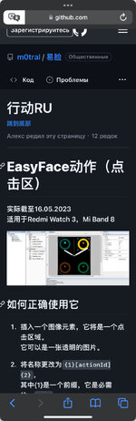

实锤了,GitHub zh-CN 是错的,环八才支持可跳转组件,只是我不知道为啥编译不了了(7pro根本不会显示错误)
浏览附件19523
8没实装,因为8还有js按钮,要等更新
